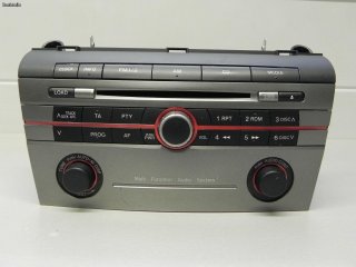

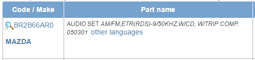

Eu tenho um LCD 2006-2009 conectado ao meu 2005 - um grande obrigado ao OP pelos diagramas - e com o rádio original ele estava exibindo a temperatura. Eu pedi um rádio de substituição pensando que seria um BR2B-66-AR0 (com um botão "Info") de um carro de 2006 e o vendedor enviou um BR2D-66-AR0 (com um botão "Set") - que faz com que o LCD exiba o relógio e a estação de rádio, etc. - então a fiação é bem-sucedida, mas não importa quais combinações de botões eu use, eu não recebo "DIS On" porque o BR2D-66-AR0 não tem capacidade de computador de bordo. Ambas as unidades são fabricadas pela Sanyo e não pela Clarion. Eu li por aí que apenas as unidades principais Clarion funcionam, mas também li a especificação do BR2B-66-AR0 e diz "w/trip computer", embora seja um Sanyo.
Então, estou tentando obter um do mesmo vendedor ou de outro lugar, mas ainda estou um pouco receoso de que seja uma perda de tempo, porque algumas pessoas disseram que apenas as unidades Clarion funcionam? Você ou qualquer outra pessoa pode confirmar que conseguiu fazer isso funcionar com uma unidade Sanyo que tem um botão "Info" e "Media", que seria de um carro de 2006 ou mais novo, como o BR2B-66-AR0? Existem vários números de modelo, mas os Sanyos têm "Sanyo Automedia" escrito no adesivo na parte superior da unidade (como abaixo).
Estou apenas tentando aliviar minhas preocupações e, com sorte, obter a unidade correta o mais rápido possível, sem passar por muitos processos de pedido e devolução de tentativa e erro.
Obrigado por qualquer ajuda ou conselho que você possa dar.

Eu tenho um LCD 2006-2009 conectado ao meu 2005 - um grande obrigado ao OP pelos diagramas - e com o rádio original ele estava exibindo a temperatura. Eu pedi um rádio de substituição pensando que seria um BR2B-66-AR0 (com um botão "Info") de um carro de 2006 e o vendedor enviou um BR2D-66-AR0 (com um botão "Set") - que faz com que o LCD exiba o relógio e a estação de rádio, etc. - então a fiação é bem-sucedida, mas não importa quais combinações de botões eu use, eu não recebo "DIS On" porque o BR2D-66-AR0 não tem capacidade de computador de bordo. Ambas as unidades são fabricadas pela Sanyo e não pela Clarion. Eu li por aí que apenas as unidades principais da Clarion funcionam, mas também li a especificação do BR2B-66-AR0 e diz "w/trip computer", embora seja um Sanyo.
Então, estou tentando obter um do mesmo vendedor ou de outro lugar, mas ainda estou um pouco receoso de que, porque algumas pessoas disseram que apenas as unidades Clarion funcionam, será uma perda de tempo?
Você ou qualquer outra pessoa pode confirmar que eles têm isso funcionando com uma unidade Sanyo que tem um botão "Info" e "Media", que seria de um carro de 2006 ou mais novo como o BR2B-66-AR0? Existem vários números de modelo, mas os Sanyos têm "Sanyo Automedia" escrito no adesivo na parte superior da unidade (como abaixo).
